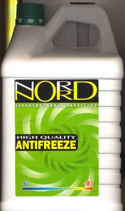

  12. Дядя Миша
    Дядя Миша Bad e-mail
    18 авг 2004
    220
    Audi 100/44/KP 2.0
    А вот так

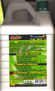

  13. Дядя Миша
    18 авг 2004
    220
    Audi 100/44/KP 2.0
    И вот так еще

  14. djanser
    djanser Bad e-mail
    29 авг 2003
    4.608
    Audi 100/4А ААЕ
    Че-то кот в мешке какой-то... :rolleyes:
    Я думаю, раз в 2 года можно и поименитее в машинку залить - качества ради... А затраты будут - ну в 2 раза больше, но по миру ж не пойдешь...
  15. Дядя Миша
    18 авг 2004
    220
    Audi 100/44/KP 2.0
    Да не из жадности я его туда залил, по запарке, трубка соскочила - антифриз выбило. Магазин рядом, глаза разбежались, взял что попало, залил, доехал. Сегодня догадался задуматься. Менять буду, но думал узнать чревато это и чем. До этой машины везде был Тосол, я и не знал что антифризов коллекция больше чем масел. Думал антифриз и есть антифриз:)
