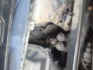

    клапаны стоят со стороны салона? Что они делают?
  14. krossv4nax
    krossv4nax Участник форума
    4 июл 2011
    265
    Allroad 4B/С5 V8
    Нет,клапаны под капотом,под пластиковой панелью.Они регулируют температуру .2клапана-2ух зонный климат.Трубки от них идут в салон
  15. Александр А
    Александр А Завсегдатай
    19 мар 2010
    803
    Audi Allroad TDI 3
    если под капотом, как антифриз под ковры то попадает?

    На фото эти 2 клапана.трубки от них идут в салон,где то над бардачком
