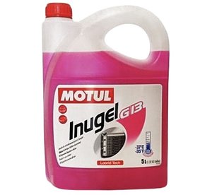

    Сегодня открыл капот и обнаружил что в расширительном бачке минимум жидкости.
    Какую жидкость долить? Кто знает?

    Согласен! G-13-это марка антифриза?

    G-13-это спецификация антифриза, любой антифриз(более менее приличной фирмы, ну или оригинал)где есть надпись G-13, подойдёт.
    Вот к примеру(фото)Motul.
