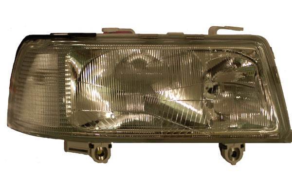

    p.s а что фары "правильные" не поставишь? и бампер у тебя другой должен быть в оригинале...

    фары думаю на днях поставлю а бампер прежний хозяин наверно от европейки поставил... ща с семейными трайблами разбирусь и начну ее комплектовать! кста! подскажи где взять можно за норм ценник неориг. фары и по Б\У родной бампер? и верхняя накладка ДВС нужна еще! Я по ауди разборок незнаю т.к. слез с VW G3 недавно

    в идеале надо на украину сгонять, и притащить всего и побольше. да и кстате, твоя ауди только по бумаге "А80" так в реале это та самая которая А90 после 91 года)) вобщем присоединяйся )) http://audiclub.ru/forum/showthread.php?t=135428&page=6
    бампер тебе лучше искать от B4 V6, тоесть именно от твоей модели. там должны быть поворотники и противотуманки.
    фары вот такие ищи . [​IMG]
