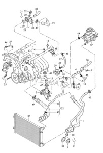

  13. AlexMone
    AlexMone Живу я здесь
    1 ноя 2012
    1.532
    А4/B7 1,9 BRB 07
    Сорри, пропустил
    посмотрел схему, а теплообменника то у тебя и нет и выше пост про турбину ошибочный мой(
    система подключена к турбине поз.25
    соответственно тут либо она гонит либо прокладка
    в общем нужно смотреть турбину
      91,5 КБ
      493
  14. evrei56
    evrei56 Участник форума
    27 мар 2014
    204
    А4/B6 1.8TQ (AMB)
    т.е. получается если от туда то надо новую турбину будет?
  15. AlexMone
    1 ноя 2012
    1.532
    А4/B7 1,9 BRB 07
    по турбе не скажу, надо смотреть что к чему, на форуме почитываю народ либо новую берет либо б/у с разборок
