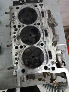

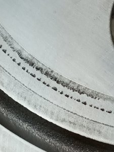

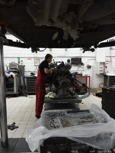

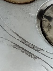

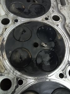

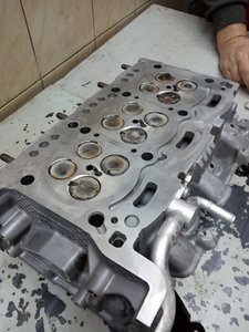

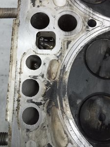

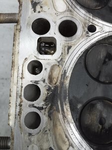

    Спасибо всем кто принял участие. Отчитываюсь, может кому пригодится. По моей проблеме все решилось заменой прокладок под головками. Обращаю внимание, что в развале до замены было мокро, менялась вся внутрянка в развале сначала (маслоохладитель, клапана, прокладки), потом начало гнать из бачка, ну потом замена прокладок ГБЦ. Радиатор ЕГР не менялся. Мнение ОД: радиатр ЕГР проявляет себя всегда, а не на высоких температурах и нагрузках. На плоскость и опрессовку головки ОД не отдавал, шлифовать их Ауди категорически запрещает. Прокладка установлена №2. Материалы, работа, фото во вложении.
    RRomario и quattrosens нравится это.
  2. RRomario
    RRomario Старожил
    17 янв 2010
    8.500
    Allroad 3,0TDI '09
    Жаль, конечно, что эти раздолбаи уперлись и не восстановили привалочную поверхность......
    Лучше бы разобрали и сделали. Пусть поставили бы прокладку №3, но 100% пофиксили проблему.
    Похоже, карлсоны не работали...... Была проблема с охлаждением и затихарили.....До продажи....
    P.S. Делал головы еще на первом Оллроуде, в 2009 году.
    Ремонт с заменой выпускных седел (12 штук) и направляющих втулок клапанов (24 штуки), обошелся в 44К рубля, без снятия и установки... Курс был около 30 рублей за доллар.....
    Но мне восстановили привалочную поверхность и все потроха так, что на пробеге 250К у меня на моторе компрессия была 31 бар после сборки. Поршневую не трогали.

    Остается добавить к прокладке - обязательная проверка привалочной поверхности самой головы.....

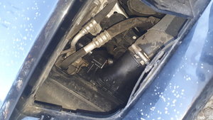

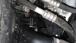

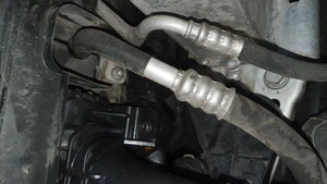

    Ребят, приветствую. Проблема следующая, потёк антифриз слева по ходу движения по радиатору. Сервисмен сказал, что радиатор под замену , хотя есть сомнения. Может кто сталкивался. При снятии нижней крышки бампера видна течь. Есть ли там какие-то соединения, откуда может потечь.
    Машинка a6 c7 2014 года 2.0 tfsi
