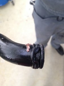

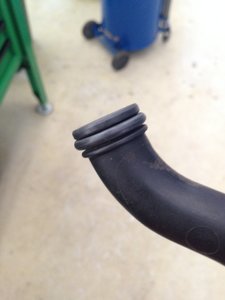

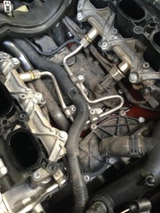

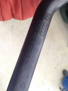

    Дней 5 как решил эту проблему, тоже столкнулся с этой напастью(( долго искали, разные были вердикты.
    Сняли впускной а там ванна антифризной жидкости))
    Оказалась манжета пропустила от трубки которая идёт к печке)) манжету поменяли и всЁ!
    Оттуда все это стекало на ремень и само сабой на помпу.
    Может все таки гляньте и Вы туда? Под коллектор?

    в том направлении и надо рыть, а не сразу помпу менять

    Месяц назад столкнулся с такой же проблемой, лопнула трубка в районе уплотнительного кольца.

    Посмотрите мой "пост #27" чуть выше, была такая беда не заметно но с явным увеличением запаха в салоне! В итоге пока не разобрали впускной коллектор ничего понять не могли! В впускном лежит "шланг" идущий к печке(гонит антифриз) трубка пластик или он накрывается либо сальник! Я подозреваю что течь начинает маленько и испаряется быстро, дальше хуже как у меня в один момент там превратилось в ванную комнату с антифризом ну и разумеется испаряется уже заметнее то дым то льёт все это на ремень/ролики((

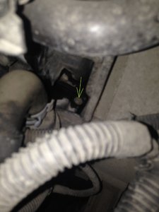

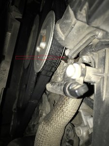

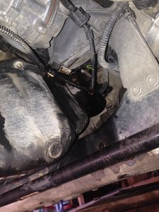

    Всем привет! Ребята, потек антифриз из задней части блока с левой стороны, явного источника течи не видно, но я конечно начитался уже что это может быть фланец там какой то, только вот фото отчет замены его не нашел. Его плохо видно, он вроде как потный, все соединения с этой стороны сухие. На фото то о чем я виду речь? Подскажите как до него добраться, возможно есть ссылка, что нужно купить для замены, номер детали? Спасибо!
