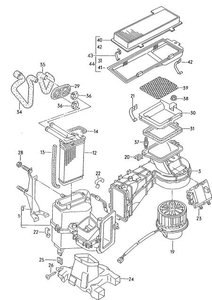

    там на примую подаётся и ни каких кранов просто в печке заслонка открывает или закрывает подачу воздуха на радиатор

    схема печки
