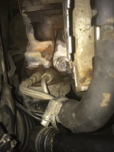

    Подскажите от куда антифриз на турбине.после ночной стоянки.. с утра вся в антифризе . с утра заведеш антифриз обгорит и весь день нормально на следующее утро все повторяется. из глушака с утра иногда дым антифриз выгорает

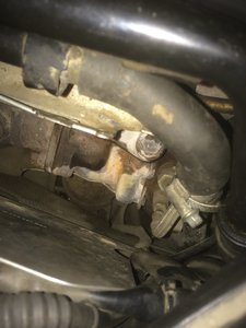

    сначала антифриз появлялся где выделено красным

    Кроме трещины в ГБЦ или прокладке в одном из цилиндров больше ничего в голову не приходит.
    В масле эмульсии нет?

    эмульсии нет.

    Правильно я понимаю, что антифриз в турбину попадает через выпускной коллектор?
    Ты там ближе и у тебя есть возможность осмотреть со всех сторон..
    Сними фильтр, трубы с кожухом для лучшего обзора и сделай тщательный осмотр.
    С дивана через телефон не видно нихрена..
