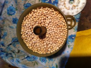

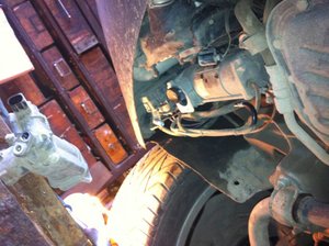

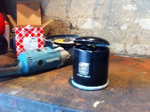

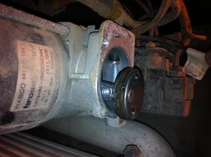

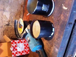

  12. Vanek
    Vanek Завсегдатай
    22 дек 2005
    714
    Audi A6 Allroad Quattro 3.0 TDI
    #92 Vanek, 19 окт 2015
    Внесу и я свои 5 копеек)
    Поменял наполнитель осушителя на А6 С6 AllRoad. Машинка 2010 года, "российская", пробег 160ткм. Зимой после -20 падала на морду(((
    Процесс разборки смысла описывать нет, напишу только, что компрессор стоит очень удобно и я даже его полностью не снимал. Открутил 2 болта и просто снял осушитель, все остальное осталось на машине. Машина никуда не падает...
    После разборки осушителя, никакого криминала я не увидел! Ни одна пружинка не ржавая, наполнитель не влажный, воды в укромных местах нашел 3 капельки)))
    Наполнитель поменял, посмотрим что будет зимой)
    Несколько фоток прилагаю...
    P.S. Езжу в основном в режиме комфорт очень редко поднимаюсь, при езде по хорошей трассе (как правило заграницей) падаю в динамик.
    P.P.S. Если кому нужен наполнитель на замену могу поделиться) там в этой банке его машин на 10)))
