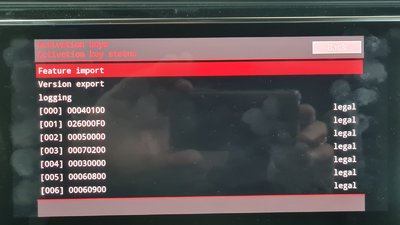

    Зайдите в инженерное меню. Зажимаете экран двумя горизонтально расположенными пальцами в правом верхнем углу.
    После перезагрузки, в инженерном меню выбираете Activation Keys и видете список кодов активированных опций.
    Пришлите фото, по нему можно будет сказать какие опции у Вас активированы.

    Спасибо за совет. Зашёл, открыл, сфотографировал. Жду, интересно, открыто и что ещё можно открыть с помощью Васи диагноста.

    40100 - Навигация
    26000F0 - карты штатной навигации Европа, без ограничений по году
    50000 - Bluetooth
    70200 - голосовое управление для Навигации
    30000 - Audi Music Interface
    60800 - Carplay
    60900 - Android Auto
    В мультимедии, SWAP кодами, все что можно активировано.

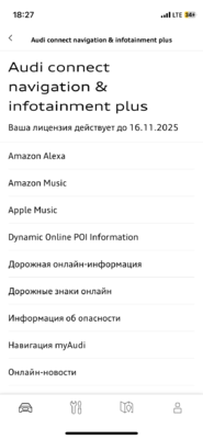

    Нашел какая лицензия у меня закончилась. Сообщение на фото. 20230417_150307.jpg

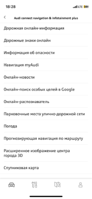

    #138 Loysha, 17 апр 2023
    Онлайн обновления карт, Онлайн пробки, погода, новости, спутниковые карты и тд
    список на фото

    Активируется на серверах Audi, покупкой через личный кабинет MyAudi или через диллеров. Раньше местные диллеры могли активировать бесплатно. Машина для этого не нужна, достаточно VIN.
    Можно попробовать узнать, есть ли возможность активировать через Европу.

    Для покупки через личный кабинет необходима привязка авто. Машины с Российским и не только VIN идут мимо. Российские дилеры уже год как не могут продлить эту лицензию
