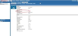

    Уже всю голову сломал в поисках замены для оригинальных передних тормозных дисков VAG 4G0 615 301 N. Exist предлагает только оригинальные:
    Может у кого-то есть параметры этих дисков, по которым можно было бы подобрать замену?
    Насколько я смог отыскать это: 345х30 112х5 d68 h62.4 Последний параметр вызывает сомнение.

    Андрей, не могу найти упоминание о количестве 2. Покажите, если не трудно. Тоже предстоит замена. Нашёл по 7100 за каждый оригинал.

    На сайте АТЕ посмотрите этот номер,там указано,что под этим номером поставляется два диска....да и не может один диск АТЕ стоить так же как один оригинальный-не может.
