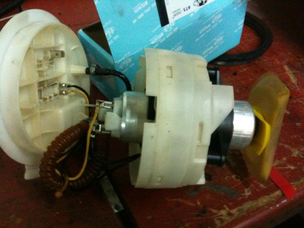

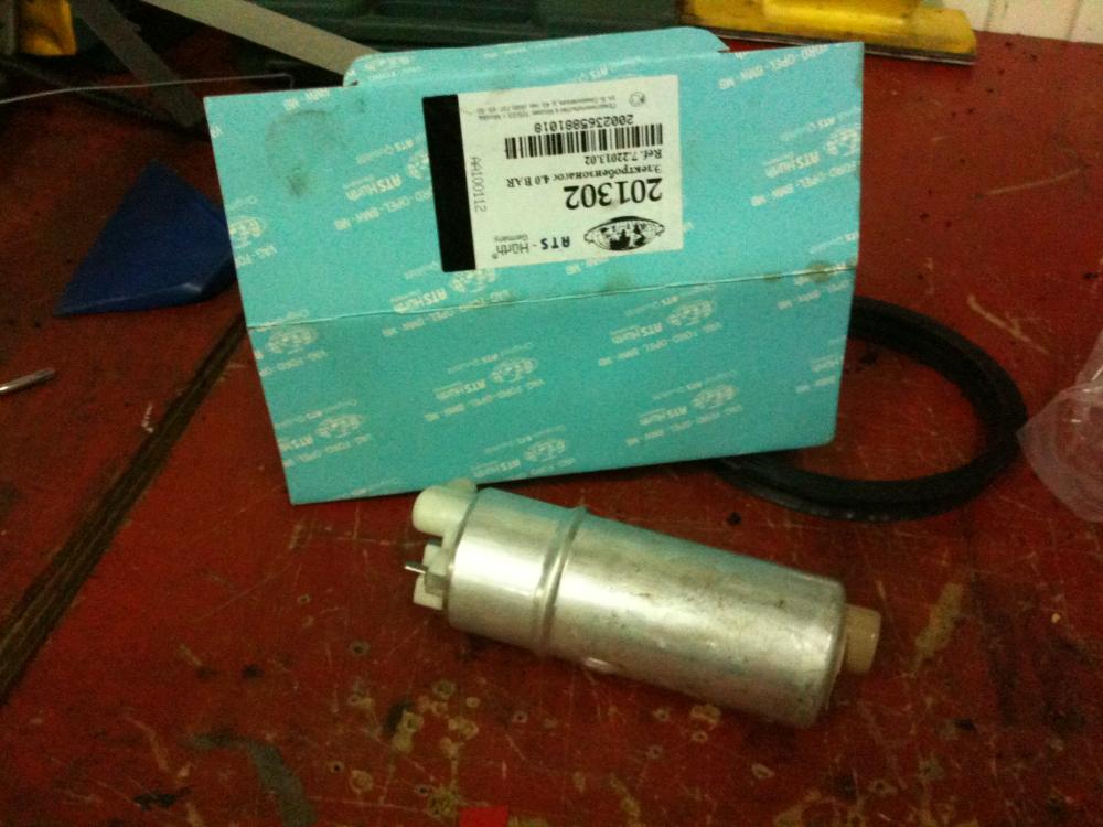

    т.к. НИГДЕ не нашел информации о том, чем же можно заменить мотор бензонасоса, а покупать оригинал за 14 тыс или VDO за 7 тыс мне было не интересно, пришлось самому додумывать. Результатом остался доволен, и считаю правильным довести эту информацию до других, столкнувшихся с необходимостью менять бензонасос.
    Короче, снял заднюю сидушку, открутил 3 винтика, достал всю эту пластиковую байду(процесс подробно описан уже на этом форуме),главное бак должен быть почти пустой( сам не проверял, но поверил на слово). из байды вынул моторчик посмотрел, повертел, полез искать в сеть. Искал долго-долго, нашел картинку моторчика от BMW E39, вроде один в один с моим. Нашел где подешевле (экспериментировать лучше с недорогими девайсами) купил: 1200 рублей
    http://www.audi-club.ru/forum/attachment.php?attachmentid=322558&stc=1&d=1364670758

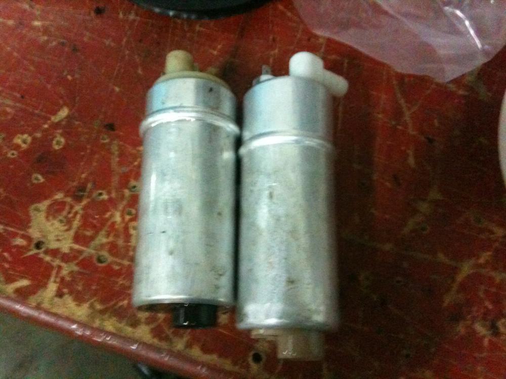

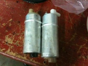

    оказался один в один, только длиннее на пол сантиметра
    http://www.audi-club.ru/forum/attachment.php?attachmentid=322562&stc=1&d=1364671046
    после сборки и нехитрых манипуляций с изменением положения топливного шланга
    http://www.audi-club.ru/forum/attachment.php?attachmentid=322563&stc=1&d=1364671196
    мне удалось таки закрыть эту байду крышкой и собрать все в обратном порядке.
    Вообщем при наличии крестовой отвертки, двух прямых отверток, молотка и достаточного освещения, процесс занимает минут 30 ( еще понадобится винтовой хамутик)
    Всем удачи!

    Теперь осталось давление топлива под нагрузкой померить чтобы не расстроится ... Если будет нормальное то алилуя .
  3. day5
    day5 Новичок
    26 окт 2012
    58
    А4/B6 1.8T 02г
    с давлением в порядке все, я не уверен что он проработает долго(все таки дешевка) но на этот случай у меня в багажнике оригинал лежит)))
  4. day5
    day5 Новичок
    26 окт 2012
    58
    А4/B6 1.8T 02г
    сильно шумит, буду менять. Сначала думал, что из-за дешевого моторчика, теперь есть мысли что из-за большего размера упирается в дно бака и дает вибрацию(гудение)
  5. Димася
    Димася Живу я здесь
    24 дек 2010
    1.492
    А4В6,АМВ,Q+мешалка,Урод С6, трахторчуга
    номер насоса написал бы
  6. day5
    day5 Новичок
    26 окт 2012
    58
    А4/B6 1.8T 02г
    на фото есть коробка на ней есть номер
  7. day5
    day5 Новичок
    26 окт 2012
    58
    А4/B6 1.8T 02г
    #7 day5, 29 апр 2013
    в связи с тем, что установленный аналог, оказался вовсе не аналогом и гудит как последняя зараза, мною был куплен насос от А6 с номером E22-041-094Z, с целью извлечения моторчика и установки. Так вот, кто бы что не говорил, но моторчик там ДРУГОЙ, без ребра на корпусе!, устанавливать его не стал, буду назад отдавать и брать 228-228-008-001 Z, протому что устал я...он мне уже снится:hi:
