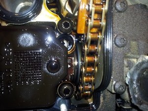

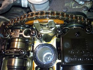

    привет всем любителям ауди, у меня ауди а4 8ев6 2002г. 1.8TQ AMB и вот такая проблема:
    развалился датчик положения распределительного вала, и размолотил бегунок, все заменил, и бегунок и датчик, но двигатель заводится то с первого, то с третьего, а то и вообще с пятого раза, иногда на в прогретом состоянии на холостом ходу плавают обороты 700-900 примерно. Диагностика показала несколько ошибок: многочисленные пропуски зажигания, чото там типа не вяжутся показания датчика положения коленвала и распредвала, и 17748 (OBD P 1340-002)- эти цифры записал мне диагност, посоветовал мне обратиться к мотористу, проверить метки ГРМ. Проверил все сам, нижняя и верхняя стоят как положено 100% , на выпускном распредвале совпадение 100%, а на впускном вот так как на первом рисунке, колличество валиков цепи между метками я насчитал 16. При заводке иногда чихает в глушитель... помогите кто чем может подскажите куда лезть, может цепь??? или сам фозорегулятор???
