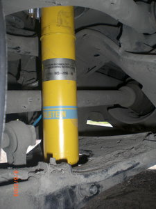

    Вот тут вот номерочек есть у меня с заднего аммортизатора....

    Чего то как то плотно амор стоит к полуоси...

    хмм.....так встал то он на штатное место да и по диаметру он чуть тоньше (визуально), чем оригинальный. Можно конечно сделать точные замеры, если нужно....

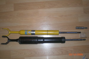

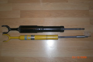

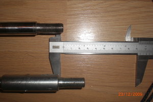

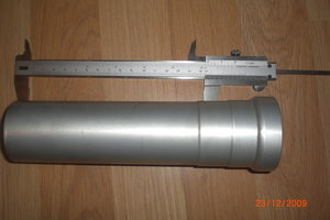

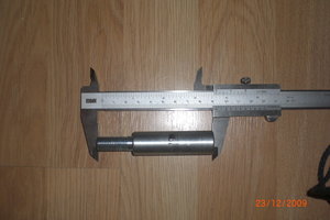

    Поменял сегодня пердние Арнотовские Бильштайн на оригинал. В процессе разборке выяснилось, что адаптер-удлинитель штока был самопроизвольно откручен больше чем на половину причем на обоих аммо!!! Как им это удалось - хз, пол года назад когда менял разбитый отбойник из за "удачного" попадания в яму все было затянуто на мертво. Перед стал ощутимо мягче и ямки-стыки подвеска проходит комфотней, чем с более жесткими бильштайн. В период заморозков до -15 (больше у нас пока не было) бильштайн показал себя с худшей стороны - пока они не прогреются от езды стучали на неровностях очень сильно. Про оригинал ничего не могу сказать т.к. сейчас у нас +2С.
    Выкладываю фотки сравнения оригинала и арнотовских бильштайн:
