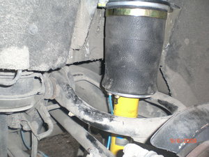

    Поменял себе все 4 аммортизатора на арнотовские бильштайн. Передние были мертвые, задние - живые. Пробег - 134 тысячи км. Машинка стала более жесткая, но жесткость приятная. Собранная машинка стала. Хочу прокатиться а другом олроуде с родными аммортизаторами и сравнить разницу.
    Вот фото задней пневмы
      169,3 КБ
      687

    А какие нить координаты этих амортов не скажешь?А то хочу на своей кватре поменять задние,оригинал пипец как самолет стоят.
  20. BOP4YH
    BOP4YH Живу я здесь
    5 мар 2009
    2.270
    Калининградская обл.
    Zeekr 001, TT 8S 2.0
    В смысле где брал? На сайте арнотта. С доставкой получилось примерно по 7300 рублей за штуку.
