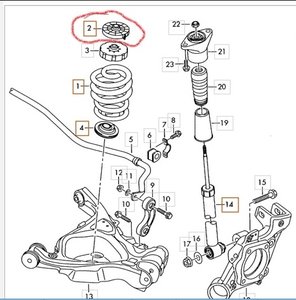

    У меня ППД. Также как и у человека из 81 поста. Посмотрим, что в итоге это значит, не в оптимальном режиме. Явно лучше чем с ушатанными оригиналами ездить. Цена вопроса была менее 7 тысяч рублей за 2 штуки, более бюджетно чем 20 тысяч за оригиналы. Главное, что человек отписался что они подошли по размеру и ничего не стучит. Мне тоже крайне понравилось.
    Задняя ППД отличается от стандартной лишь наличием подкладки под пружину, повышающей клиренс на 10 или 15 мм, и выносливостью амортизатора (его диаметр более чем в два раза толще амортизатора стандартной подвески). (позиция 2).
    Думаю сдвинувшийся рабочий ход амортизатора на те же 1-1.5 см существенно не повлияет на его работу учитывая какие нагрузки он может выдерживать в крайних положениях. По крайней мере те, кто ставили не жаловались и были довольны, это было ключевое почему я согласился ставить неоригинал.
    С передом не хочется рисковать там намного сложнее устроиство подвески, буду если что брать оригинал.

    странная у вас подвеска сзади, у меня нет таких проставок, хотя тоже ППД
  7. АндрейР
    АндрейР Желаю чтобы все!
    19 апр 2004
    65.944
    A3\8P\2,0Т\Q
    Там картинка А6\С6
  8. RRomario
    RRomario Старожил
    17 янв 2010
    8.500
    Allroad 3,0TDI '09
    По положению пружины и креплению аморта - это А6С7. А судя по заднему кулаку, то еще и недопривод.....

    привод полный, по крайней мере иллюстрация с вина полного привода.
