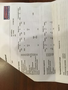

    В общем вибростенд показал КПД амортизаторов 75%. Со слов сервисменов это ещё хорошо.
    По подвеске проблем не выявлено.
    На выходе протокол - приложил.
    Ценник - 990.
    Но есть но...
    1. Непонятно с чем сравнивались эти значения так как в компьютере марку авто, модификацию не вводили (значит нет понимания с чем сравнивали полученные значения. Какой был эталон).
    2. Сначала загнали на вибростенд, а потом уже проверяли подвеску. Мне кажется должно быть наоборот.
    Смысла что то тестировать если в подвеске есть проблемы думаю немного.

  8. Балашовец
    Балашовец Участник форума
    26 апр 2017
    101
    Насколько помню, там два подхода у мастеров-диагностов. Первый режим - полностью компьютерная диагностика, за 100% принимается работа нового амортизатора (всей подвески) без привязки к модели и марке авто. И авто в этом режиме скачет, как "умалишенная"))). Второй режим - очень спокойный, позволяющий произвести "ручной" осмотр (диагностику) подвески. Это то, с чем приходилось сталкиваться. Подозреваю, что есть варианты))).

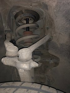

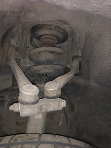

    Привет всем! При осмотре на подъемнике обнаружил упавшие отбойник и пыльник переднего амортизатора. Подскажите, плз, как они крепятся изначально, почему такое могло случиться, и что с этим делать?

    Тут посмотрите:
    http://www.audi-club.ru/threads/gluxoj-stuk-speredi.499879/#post-12221865
  11. golfrules
    golfrules Новичок
    16 янв 2017
    8
    A6 C7
    Спасибо! Вижу - пишут, что можно вклеить. А в принципе, как они изначально как крепятся - тоже вклеенные? Как их вклеить правильно - разбирать верхнюю опору? Или сквозь пружину карячиться? И как подобная проблемка решается официалами? Буду благодарен за доп. информацию!
  12. Владимир_Вартовск
    Владимир_Вартовск Живу я здесь
    2 дек 2017
    2.753
    Ханты-Мансийский АО
    A6C7 2.0 tfsi (CDNB) 2011г.
    ОД так же клеят - но на свой ВАГ-овский двухкомпонентный клей. Да, думаю так же корячатся.
    Только цены возьмут другие.
    Где то видел (честно давно и не помню где читал) что вообще с завода на машинах отбойники не вклеенные идут. ОД должны вклеивать при предпродажной подготовке.
