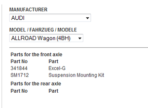

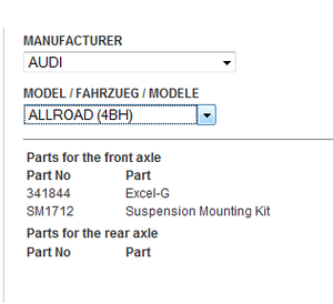

  3. Dr.KiLLeR
    Dr.KiLLeR Завсегдатай
    30 авг 2004
    694
    Allroad А4B5-B7-B8
    Вот данные из каталога в обоих случаях выбирал
    2.7 T quattro 05/2000 - 08/2005
    Короче, москвичи, наберите в представительство каябы может
    тему сисек хотелось бы раскрыть до конца ))
