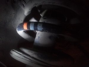

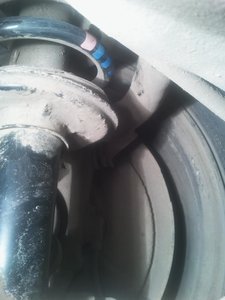

    сегодня посмотрел на цветовые метки на пружинах. задние 1-розовая(или белая), 3-синих. передняя 1-оранжевая, 2-синих(или фиолетовых). кто знает какая это весовая нагрузка и какой тип подвески? похоже у меня не 1BR.....

    дык у мну не квака)))
