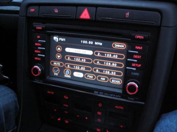

    читал, конечно, даже хотел там отписаться, так как ранее вот в этой теме тоже интересовался именно флайаудио http://audi-club.ru/forum/showthread.php?t=192846&page=2 именно такой же моделью http://www.audi-club.ru/forum/picture.php?albumid=1007&pictureid=4252 так же интересовался одинаковы ли посадочные места у А4 и у олроуда, визуально очень похоже, так же писал китайцам по поводу подойдет или нет, вот что они мне ответили:
    я им выслал фото они задали еще вопросы:
    я им выслал размеры и фото разъема в итоге они сказали что не подойдет
    пришел к выводу что если брать флайаудио то стандартную двухдиновую модель D7500NAVI и к ней переходник рамку а то будут щели как у того человека, да и еще стандартная дешевле, а по функциям такая же.
    У D7500NAVI есть 3 провода для подключения к кнопкам управления на руле. В меню выбирается тип подключения, но это теория.
    так же узнал что бы решить проблемы со штатным усилком, можно взять интерфейс Скоши (Scosche), но не уточнял есть ли такое для нашей музыки.
