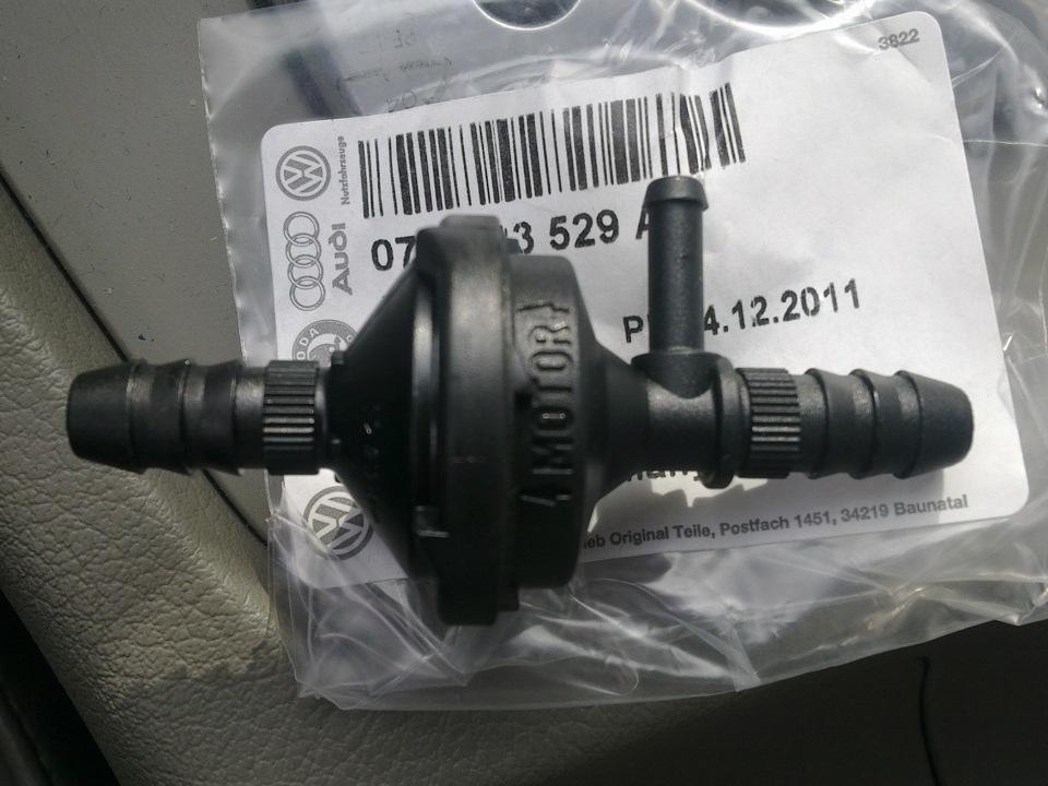

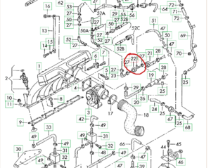

    Доброго времени суток! Случилась такая не приятная ситуация, на кочке обломился обратный клапан (07C 133 529 A)(см рис 1.), машина начала троить, но ехать оставалась не долго и решил доехать. В конечном итоге завести мне её уже не удалось, вопрос вот в чем, причина только в этом клапане или я угробил двигатель ?[​IMG]

    Ничего страшного не должно было случиться. Троить - да.. но угробиться мотор не мог из-за этого. Подключай шнурок, читай ошибки.
    Заткнуть дырку-то чем-нибудь не судьба была?

    Ерунда , ничего ты не угробил :)Но за клапанами надо следить и своевременно их менять ..когда "поседеют" :wink:
