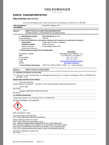

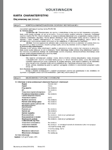

    Поделитесь тех.картой оригинального масла пожалуйста - очень многим интересно.
  12. AudiA6man
    AudiA6man Живу я здесь
    29 июн 2018
    1.494
    A6C7 2.0 tfsi (CDNB) 2013
    Оригинал 055145A2:
    Addinol и Ravenol 75w90 есть в инете.

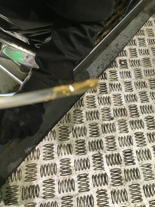

    Слил сегодня оригинал - причина гудки летом.
    Цвет золотистый. Проехал на этой жидкости 26 т.км. Судя по цвету состояние отличное - фото приложил. Сливался легко - правда нагрел его проехав 40 км с работы. Выкачали вакуумом почти 1 литр.
    Взамен залил Motul gear 300 75w-90. Он чуть погуще.
    Цвет у него такой же золотистый - не фоткал.
    Посмотрим как он себя покажет. Но это уже летом - зимой гудков нет.
