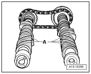

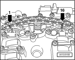

    При установке меток кулачки первого цилиндра должны смотреть друг на друга, тоесть во внутрь примерно под уголом 45гр далее классически 16 звеньев на цепи. Неделю назад этот мотор полностью капиталил после поездок без масла, голова ушла на свалку.

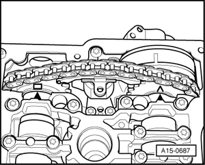

    вот рисунки держите.

    Скажите пожалуйста у меня ремень порвался пытаюсь выставить валы. Валы смотрят друг на друга но вал выпускной чють ниже другого если смотреть по разъёму пастели и соответственно метка на фазнике по отношению к распредвалу смещена. Цепь я не снимал. Вопрос:
    должен ли вал смотреть ниже другого (кулачёк имеется ввиду). Заранее спасибо.
  10. Allem
    Allem Живу я здесь
    18 ноя 2005
    2.712
    теперь бмв
    Так и есть. Рис №2 по меткам четко показывает положение звезды.
