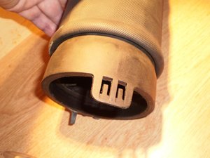

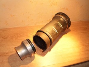

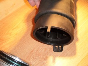

    К сожалению не получилось поставить, получился пшик и то что на фото, т.е. отломался фиксатор с одной стороны. Хотя мастер не первый раз ставил пневмобалоны на Алроад и перед установкой сказал что этот балон короче оригинала и возможно не встанет нормально. Может как то не так ставили?

    Судя по фото, ни чего страшного не произошло (правда не разбирал арнот). Нужно поджать балон на стойке и подать воздух, что бы он сел на место.

    Да мы пробовали, ставили подставку и опускали подъемник на сколько это возможно, поджимая баллон, но он почемуто раздувался в ширину не поднимая машину, и воздух выходил между рукавом и нижней частью баллона, пробовали через переходник внешним компрессором резко дать большое давление, на место не встает, мож его как то в тиски зажать и вытянуть?

    К сожалению увы уже все. Просто когда мастер поставил его на стойку, не надо было тянуть за нижнюю часть, чтоб посадить его.
    Вот такие вот они, АРНОТТы, ломаются где надо и не надо.

    Я этот балон испытывал давлением в 12 бар. все было в порядке.
    1. Резко подавать давление точно не нужно, подавать по немногу что-бы балон начал надуватся подниматся потихоньку.
    2. То что одно крепление сломано, это не кричично.
    3. Прокладки резиновые, нужно поставить новые обязательно (старые продавленные от оригинала не подойдут).

    Принцип понятен, просто баллон не садится на место из за того, что разбирается, правда кольцо старое от оригинала. Но оригинальный баллон (залили герметик пока держит) на старом кольце не травит. Еще раз объясню, сейчас баллон короткий, он прикручен сверху и до нижнего уплотнительного кольца не достает, подаешь в него воздух, он раздувается вширь но не вытягивается чтобы уплотнить кольцо, потом просто начинает травить воздух. Я думаю что если он сядет на место то сломанное крепление не проблема, но вот как его посадить? Если можно, где кольцо резиновое купить?
