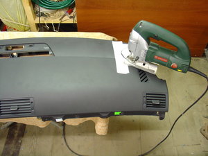

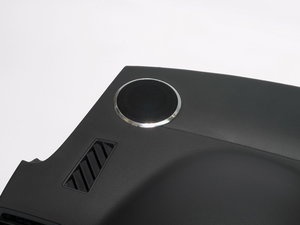

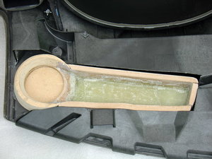

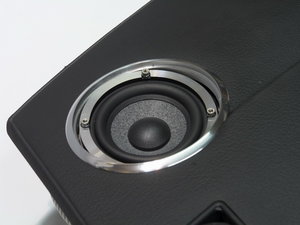

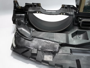

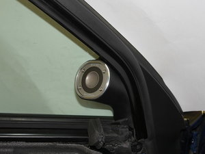

    По просьбе трудящихся...
    Кабели Van Den Hul,QED,оптика Van Den Hul-специально заказывал в Голландии.

    среднечастотник на какой объём играет?
    какие частоты деления по полосам?
    какая ширина ,высота сцены по правилам ЕММА?
    какие оценки за "центральный" образ с места водителя?

    а зеркало левее сантиметров на 15,
    по правилам динамики не ставят так,чтобы они перекрывали видимую часть "обзора" с места водителя....

    практика судейства показывает ,что более надёжные результаты получаются при расположении мид басов на панели рядом с среднечастотником, понятно что супергимор,но большинство призеров делают так(у Матвеева поголовно) (ну и "физика" предпологает это ),панель укрепляют ,"бронируют".мид басы в дверях ---можно получить снижение оценки за "высоту" сцены,даже при "низком" делении полос ,"потянет" вниз на краях сцены,среди любителей выступают много установщиков -профи (и из др. городов) , они идут на эти трудозатраты.....потом то реклама.....
