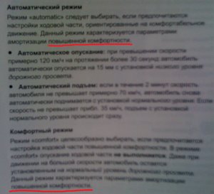

    ну вот не поленился. сходил в машину. достал мануал.
    нет там ничего про "управление амортизаторами". Есть про управление "уровнем амортизации". Разницу ощущаете?
    вот фотка со станицы 165 мануала.
    Обратите внимание, что для обоих режимов описание "уровня амортизации" одинаковое. (сори за качество - на телефон снимал)

  12. DMI
    DMI Живу я здесь
    16 мар 2008
    2.020
    не Ауди (((
    что именно находится в контуре управления - ходы стоек или вязкость масла?

  14. DMI
    DMI Живу я здесь
    16 мар 2008
    2.020
    не Ауди (((
    ок... с управлением понятно. спасибо за ликбез. )))
    а про комфорт и автоматик - ну есть два дока (одиин по ссылке - там правда про Ку7), другой - мануал который есть в машине. они противоречат друг другу. Или не противоречат ибо по ссылке есть еще и такой пункт:
    Функциональные отличия от системы aas Audi A6:
    – изменился алгоритм управления
    – изменились управление и индикация
    "где правда, брат"?
