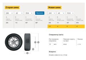

    Не только в ширине

    255я резина на родных дисках, шириной 8дюймов будет «бубликом» ко всему прочему.
    Сменил летние диски, месяц назад на 245/45/R18 с 225/55/R17- очень доволен. Колея чувствуется чуть больше, но не критично. Управляемость стала чуть лучше в поворотах.
  6. kostik69
    kostik69 Старожил
    8 окт 2008
    14.902
    Собственно ответ содержится в вопросе. Для этой машины 255 широковата, отсюда и «прыжки» через колею. Допустимый размер 245/45r18, если поставить его, будет прыгать не так явно, если поставить шины ещё уже, то эффект прыжков совсем сгладится, как в Вашем случае на зимней резине.
