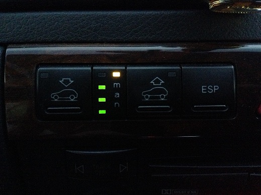

    вот у меня на кнопке не level написано man и над надписью желтая лампочка , включаю этот ман и она также приседает после превышения скорости , как это работает ? для чего нужен этот man ?

    У меня также как писал
    Вопрос в другом, при включении этого режима на третьем уровне например не меняется ни чего, также при превышении 80 км машина присела на второй и при остановке назад на третий уровень не поднялась, вот для чего этот режим ? ни в работе абс ни есп ни как не отображается, короче разница только горит эта лампочка или не горит.
    как оно должно работать ?

    Фотка моя, это как у меня.

    подключись вагкомом к пневме и прочитай номер блока, уверен у тебя он уже не заводской, а на последних версиях кнопки МАН уже нету, она не нужна :)

    Режим "man" : не поднимает машину в 3 положение при закрытии дверей снаружи,и не опускает ниже 2 положения при любой скорости.Я использую этот режим при езде на большой скорости по дороге с сюрпризами ,на 1 уровне пробивает подвеску.

    Как определить заводской он или нет ?

    У тебя заводской с буквой А на конце

    Да, блок 4Z7907553B , осталось теперь понять хорошо это или плохо :) искать и ставить родной или жить дальше с новым :shock:

    А и В - родные, старые, с конвеера ставились. Логика их работы описана в ССП.
    Желательно заменить на модернизированные Е,H,F, с ними проблем нет.

    Спасибо за подсказку! , в ссп 243 описано все про эти блоки подробно.
