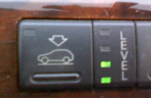

    просто у тебя следующая версия. Нет на ней ручного режима и в парковке на третий уровень не поднимается. Все в порядке.

    Не совсем понятно, почему нет ручного? У меня америкос. Отдельного желтого светодиода на индикацию ручного режима нет. См.фото. При этом я могу вручную при нажатии подъёма или опускания изменить уровень с 1 по 4-й и наоборот. Если авто в 4-ом, то после 35км/ч автоматически переходит на 3-й и т.д. После 125км/ч уходит со 2-го на первый. НО потом на второй не возвращается даже после полной остановки. Для поднятия на 2-й нужно нажать кнопку подъёма.При удержании двух кнопок после 5 сек. переходит в режим "домкрат".
    Получается и не автоматический и не ручной режимы....

    Вот цитаты из руковдства:
    "Существует возможность автоматического (в зависимости от скорости движения) или ручного выбора четырех уровней дорожного просвета:
    • Минимальный дорожный просвет - спортивная ходовая часть. Горит самый нижний зеленый светодиод индикации дорожного просвета .
    В автоматическом режиме минимальный дорожный просвет устанавливается с определенной задержкой по времени при скорости примерно 120 км/ч. При последующем движении длительное время со скоростью менее 70 км/ч устанавливается нормальный просвет.
    • Нормальный дорожный просвет - стандартный дорожный просвет. Горят два нижних зеленых светодиода индикации дорожного просвета .
    • Большой дорожный просвет -
    увеличенный дорожный просвет. Горят три нижних зеленых светодиода индикации дорожного просвета .
    Кроме того, большой дорожный просвет устанавливается в автоматическом режиме при парковке автомобиля и запирании дверей снаружи.
    • Максимальный дорожный просвет - дорожный просвет для движения в максимально тяжелых дорожных условиях. Горят все четыре зеленых светодиода индикации . "
    Здесь изложеня для варианта, когда есть отдельный светодиод для ручного режима. Но сути не меняет.
