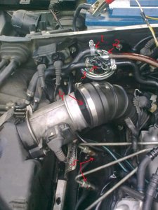

    Всем привет. Досталась недавно эта машинка. Вроде все норм было. Залил саляру, поставил на пару часов, дальше на завелось( Начитался всякого в гугле и тут, метод тыка пока не срабатывает падло( Все методы не кончились, но параллельно сделаю тему, может у кого такая же проблемы была отметет некоторые колхозные методы. Собсно что я сделал:

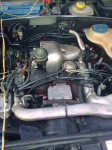

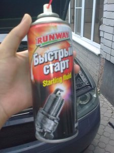

    С 1-го шланга (рисунок 1) ничего не продувалось, вдул туда насосом, теперь оттудо тянет, даже ртом потянуть можно. Со 2-го шланга тоже высасывается, насовывал там шланг прозрачный и фильтр маленький вазовский, соляра идет, но бывает много воздуха . Соляра также идет если ослабить гайки на форсунки (5 позиция на рисунке). Также попробовал 2-й шланг в канистру сунуть, соляру он оттуда тоже берет. Завожу с помошю "Быстрого старта" (2-й рисунок), прыская в 4-й позицию на рисунке. Также с глушака фигня какая то выплестнулась, рисунок тоже прикрутил. Что дальше пробовать?) Насос отдельный прикрутить?

    Также если ослабить гайки которые указаны стрелкой, при прокрутки стартера, там тоже течет топливо.

    сделал клизму, сделал пылесосом с обратки (где то тут виде было), попробовал с бутылки, тянет если поддать с балончика быстрого зажигания, но сам не заводится нифига( Из топливной аппаратуры на форсунки идет, из той же аппаратуры на обратку льет, это же признак что эта аппаратура работает? В чем еще может быть причина то хелп(

    Ослабьте все гайки(позиция 5) и заводите....Машина не заведёдся .но выйдет весь(или почти весь)воздух из насоса.Потом сразу затяните гайки.и заводите.Перед этим поменяйте шланг 2.Подозреваю что он затвердел и пропускает воздух когда идёт всасывание.(хомута нету).Для лёгкости прогонки соляры шланг 2 в канистру(как Вы уже делали.Можно и шланг обратки(3 справо) в прозрачную тару пустить....Увидите сколько воздуха выйдет и когда он закончится.
    Ищите свечи накала...Смотрите подаётся напряжение на них при пуске или нет.Перегореть все сразу не могли.
    Возможно Вам налили водички при заправке.Возможно она копилась годами.Вот и не продувалась трубка 1.Удачи.

    Спасибо. Но все это я уже проделывал, откручивал форсунки, крутил. А насчет шланга 2, там просто под клизму шланг был когда фоткал, и менять этот шланг тоже пробовал( С обратки воздух высасывал пылесосом (где то тут был видеогайд, по нему делал), воздуха много идет, это да.. А откуда он еще может воздух сосать? Я даже пробывал напрямую, без фильтра, и соединяя напрямую обратку тоже пробовал.. Мне тоже кажется что откудо то воздух сосется, не пойму откуда.. Там после фильтра, не доходя до топливной аппаратуры, шланг прозрачный (видно на фотке в 3-м посту), бывает пузырек..
