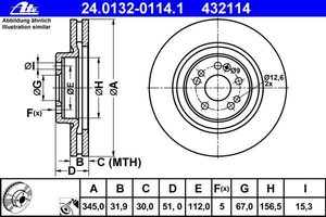

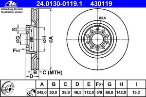

    Вопрос по дискам 345 на Allroad
    Стандартный вариант Диски тормозные 345мм от MB ML55 AMG '02 (толщина на столе 51мм), надо точить !
    Хочу поставить Audi RS4 8E0615301T - 8E0615301K
    (толщина на столе 46,5мм)
    Станут ли диски от RS4 может прийдётся шайбы под уши супортов подкладывать ????

    Ну смотри, надо будет не шайбы подкладывать, а уши стачивать. Там и так места мало между спицами диска, а тут еще сократишь. Могут 2-х составные не встать. Родной суппорт у нас крепиться изнутри, а кайен суппорт крепиться снаружи. Это к вопросу про стачивание.

    Это не от РС4, это от С4.
    А ставить надо 345-е от А4 В8, они высотой 52мм
