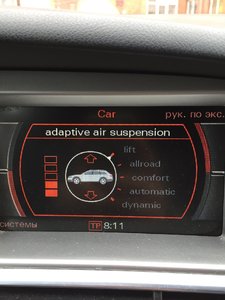

    День добрый подскажите пожалуйста в чем может быть проблема! Все режимы горят серым, не даёт выбрать. Если машина стоит то ничего не происходит, компрессор начинает качать после того как набираешь скорость 15км/ч, только после этого начинает поднимется. Выезжать зимой со двора со спущенной пневмой такое себе удовольствие. Пробовал отключать клеммы, безрезультатно. Куда копать? До того как это началось, поменял сгнившие провода на новые, которые идут на компрессор и на датчик температуры, после все работало, через 2 дня началась такая хрень

    Ошибки какие?

    а на приборке значок пневмы горит? желтый такой...
