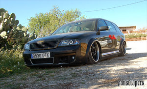

    Делал тут кто то подобное с А6, там по моему устанавливались боковые накладки на двери и что то еще по мелочи. Машина выставлялась на продажу, так что искать надо в разделе куплю\продам.
    Один из вариантов переделки :)

    хм. толи клиренс играет такую мега роль толи я чегото не понял). но как то не связно. а они точно ничего не забыли заменить для гармонизации внешнего вида?

    ЗЫ. Та, которая здесь продавалась имела вполне приличный клиренс и смотрелась хорошо, но до вида олроуда все же не дотягивала...
