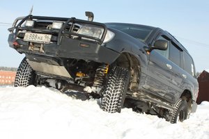

  18. rvr200
    rvr200 Участник форума
    24 дек 2011
    240
    Свердловская обл.
    A4, S-line, 2.0TFSI, 2012г
    ...согласен, перед аллроадом был вот этот, что на картинке. Поэтому, решил чуть поменьше взять:)
    А по поводу колес и расхода... Тема вечная, тереть ее смысла нет.
