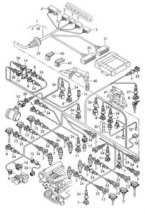

    Думаю , что силовые провода, которые идут на катушки, в любом случае не все отдельно идут от блока предохранителей. Вроде схему смотрел электрическую. Ниже выкладываю схему жгутов проводов.
    Подскажите, люди добрые, может кто знает, в каком месте на этой схеме провода силовые на 4, 5 и 6 цилиндры разветвляются из одного в три на три катушки? Или может как-то по-другому всё там? Может в другом причина?

    компрессию мерить однозначно,жгут проводов мог от температуры спечься,нужно разматывать и смотреть

    Я понимаю, что жгут надо разматывать. Может кто знает, в каком месте он на три провода расходится. Ведь я так понимаю, если бы он "спёкся" до места "растроения", то пропуски бы были по 4, 5 и 6 цилиндрам, а не только по пятому. Просто хочу вычислить это место, чтобы разматывать наименьшую часть жгута.

    начинай разматывать от самой катушки,и провода в разъёме прозвони,чтоб между ними коротыша не было

    Короче, хозяин пробовал машину ещё раз заводить. Опять сгорел предохранитель и она заглохла. Сегодня я зацепился к ней шнурком. Смотрю ошибки - уже пропуск воспламенения по 4, по 5 и по 6 цилиндрам. Решил проверить свечи. Снимаю катушки и офигеваю..... 4, 5 и 6 катушки накрылись. Даже потрескались и из трещин даже вытекла и застыла какая-то шняга.
    Теперь я вообще в непонятках. Думаю - мож всё-таки коммутатор? Они ведь вроде каждый по своей стороне? То есть один на 1, 2 и 3 цилиндры, а другой на 4, 5 и 6?
    Мож кто ещё что посоветует? Где копать, как правильно продиагностировать?

    Проблема решилась. Неисправность найдена.
    Вообщем, перетёрся провод, который идёт от коммутаторов к БУД и замыкал на массу. Соответственно на катушки постоянно шёл сигнал по проводу управления.
