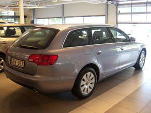

    Всем доброго времени суток. Принимайте пополнение в ваши ряды.
    И сразу возник вопрос. Избороздил я весь форум, но так и не нашел ответа на интересующий меня вопрос.
    Я ищу накладки аллюминевые под передние и задние бампера. А-ля Олроуд. Не подскажите где можно таковы приобрести? Спасибо. Можно как в Европе так и в России
    Вот и я (фотки сделаны в автосалоне перед покупкой)

    дык, бампера-то разные?!
    а вот боковые "молдинги" взаимозаменяемые)
    но если решитесь на колхоз с саморезами, вместо креплений,
    вот номера "кенгуринов":
    перед - 4F0807733
    зад - 4F0807835 (4F0807835A если для прицепа крюк нужен)
    *правка
    у заднего бампера по-ходу база одна и с помощью замены "нижнего спойлера" и установки ещё ниже "кенгурина", то подойти должно)
    без гарантии от меня, естественно.
    нижний спойлер у А6 - 4F9807521, у Allroad - 4F9807521L.
    короче задний кенгурин можно и приспособить,
    а вот спереди, если не С-лайн, бампер под замену, видимо...
