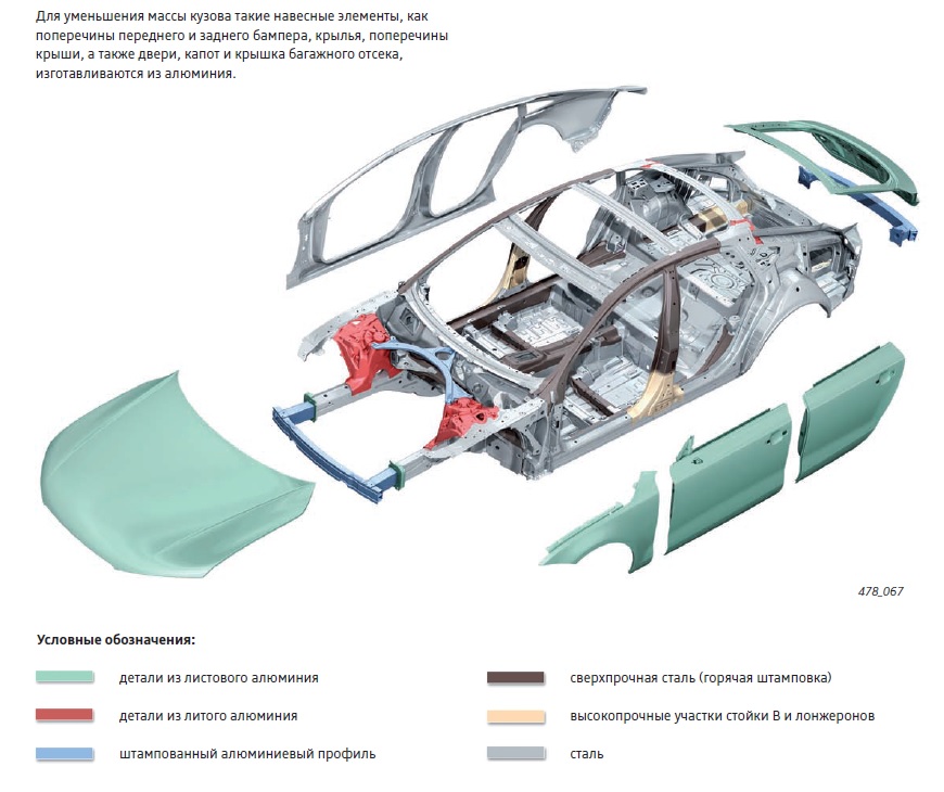

    Всем добрый день. Подскажите пожалуйста из какого металла состоят детали кузова А6 С6. Везде выдаёт С7 и то, что легче С5. Насколько понимаю: капот, передние крылья и двери. Хотелось бы увидеть что-то похожее http://www.audi-club.ru/forum/attachment.php?attachmentid=388287&d=1395052965

    проверено - капот, передние крылья, рамка под капотом на которой vin выбит.
  6. Дормидонт
    Дормидонт Завсегдатай
    23 май 2013
    886
    A6/C6 2.0TFSI 09г.
    Капот, передние крылья, усилитель переднего и заднего бамперов - алюминий, остальное сталь. А с какой целью вопрос?:hi:

    магнит двери не берет, алюминиевые получаются (17гв)?

    У вас А6 С6 17 года выпуска?
    Alex_z нравится это.
  18. КОТОВОД
    КОТОВОД Завсегдатай
    1 янв 2003
    811
    Корея Северная
    не вызывает эмоций
    А6 С7 выпуск ноябрь 17
  19. Андрик78
    Андрик78 Старожил
    22 июн 2012
    20.379
    Q5
    На А6С7 алюминиевые двери.
    Только ветка для С6 кузова ;)
