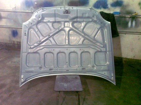

  18. egorkris
    egorkris Новичок
    2 фев 2018
    1
    Капот легче , крепче , но если помять [​IMG] , то шансов выправить почти нет, на вид такой же как стальной В смысле ремонта - плохое отличие со стальным
    в большинстве случаев такой капот приходиться варить
    [​IMG] обработка
  19. Карп
    Карп Старожил
    28 сен 2007
    10.001
    Пассат Б3
    Вот стандартные выдержки из учебника ))
    "Сварка и наплавка алюминиевых сплавов являются сложными процессами, так как на поверхности алюминиевых сплавов всегда присутствует тугоплавкая пленка окислов, кроме того, алюминиевые сплавы обладают высокими теплопроводностью и коэффициентом линейного расширения, а также скрытой теплотой плавления.Основными затруднениями при сварке являются плохая сплавляемость металла, большая усадка остывающего алюминия, которая может привести к образованию трещин по шву или вблизи шва, а также образованно пор в металле шва."
    Добавьте что для увеличения жесткости несущие конструкции такого кузова (передние стойки ,моторный щит ,переход на задние стойки ) образуют не стандартный сплав кремния и алюминия , а композицию с никелем , магнием и медью ,сами по себе и изготавливаются по технологии IHU (гидроштамповка под высоким давлением ) , навесные кузовные детали имеют состав попроще ,но учитывая сказанное выше , не имея промышленного печного оборудования ,по моему лучше и не пытаться :wink:
