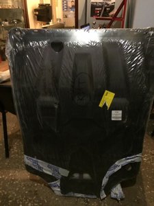

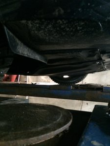

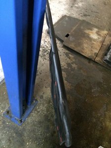

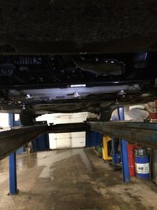

    Поставил композитную защиту. Встает вместо штатного пыльника. Никаких доработок не требуется. Все точки крепления точно совпадают с креплением пыльника. По весу значительно легче металлической. Толщина 0,9 мм. На последней фотке попытался показать как выглядит с точки зрения клиренса. Объективно- стала ниже на эти самые 0,9 см.

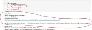

    Странно. На мой вопрос по электронной почте пришло сообщение от производителя, что от А6 на Allroad подойдет...

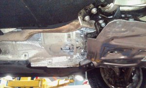

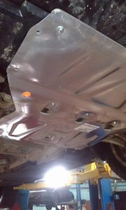

    Alfeco алиминий 4мм сегодня поставил. Пыльник коробки пришлось снять.
  19. dimaelektro
    dimaelektro Живу я здесь
    19 авг 2007
    1.962
    A6 Allroad 3,0TDI
    Вот так

    А что, эта защита разве не прикрывает края арок, там где пластиковые клипсы через локеры к штатному пыльнику крепятся? Или эта защита ставится поверх штатного пыльника?
