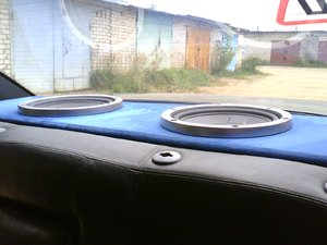

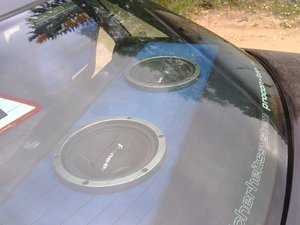

    Доброго всем рабочего дня!
    Поставил себе в заднюю полку две низкочастотных головки Pioneer 10"
    сверху в небольшое углуление вставил фанеру 15мм и сверху 15мм размером под динамик, обтянуто мебельной замшей под двери. пробовал вариант с фанерой во всю полку вместо штатной-получается как то не очень с выступающими углами и без ремней безопасности. оба куска фанеры и материал склеены 88 клеем и притянуты со стороны багажника большим количеством саморезов. в итоге: полка не звенит, динамики сидят жестко и мне нравится. только пионеры во дворе странно стали посматривать на заднее стекло:rofl:
    ,вопрос следующий: как их лучше подключить последовательно или паралельно? какой усилок выбрать? может лучше четырехканальник и мостом на выходы?
    до этого в 80ке был врезан тот же 12" одной штукой и вопросов небыло:)
    бюджет не более 5000 руб

    Модель сабов? А то там может быть много вариантов сопротивления головки - соответственно будут и разные варианты подключения. Ну и - музыку какую предпочитаем?

    модель TS-W307F кажется, или из этой серии. сопротивление 4 ом, мощность 700. люблю сухой бас. голова пионер с возможностью регулировки частоты среза и полярности на сабвуферном выходе.
    фронт будет уже отдельная история- надо подиумы творить, а с тыла динамиков не буду ставить! да там уже и некуда и незачем, наверно будет лучше вперед по два 16" вкарячить.
