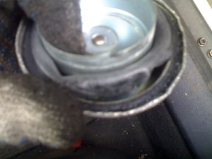

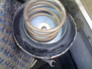

    WK2 3.0
    итаг на выходных был вскрыт сей злосчастный девайс, методом приведенным по ссылке выше. Было выяснено что мембрана в одном месте съехала (расклеилась) и была замята пружиной. В итоге попробовал восстановить вернул все на место приклеил, собрал = заработало, но не на долго (проездил 2 дня). Кароче плюнул и заменил (отдельно действительно не продаются) на разборках не нашел. Спрашивал в турбомоторсе (есть, но цена космическая)
    фотки сделал, но с телефона скинуть не могу, чет глючит
  20. Tolik-Msk
    Tolik-Msk Завсегдатай
    1 июн 2007
    852
    WK2 3.0
    фотке прилагаю. качество хреновое правда
