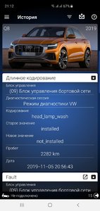

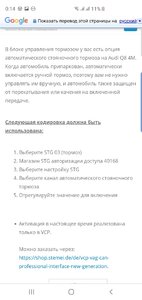

    Активировал функцию автоматического стояночного тормоза. Работает. Но чуть не тем алгоритмом что предполагал: врубает тормоз при выключении зажигания, думал что должен сработать когда нажал на кнопку Р.
    Пока не понял как отрубить омыватель фар: в одном посте 10 байт 0 бит, в другом 13 байт 0 бит. Так какой правильный?

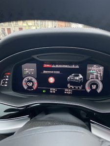

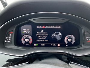

    Включил распозновалку знаков)
    Купил на кафутек де - донгл
    Знаки видит! Но при этом пишет ограниченный доступ, и алгоритм работы такой:
    видит ограничительный знак и отображает его пока не будет знак отмены, а знаков отмены у нас особо то не много, экономят.
    Надо протестировать в европе
