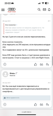

    Кодировки прописали, но у меня машина 18-го года, как я понял нужно еще и это делать, кто в теме-подскажите куда копать, в Москву из за этого ехать не охота…
      363,6 КБ
      200

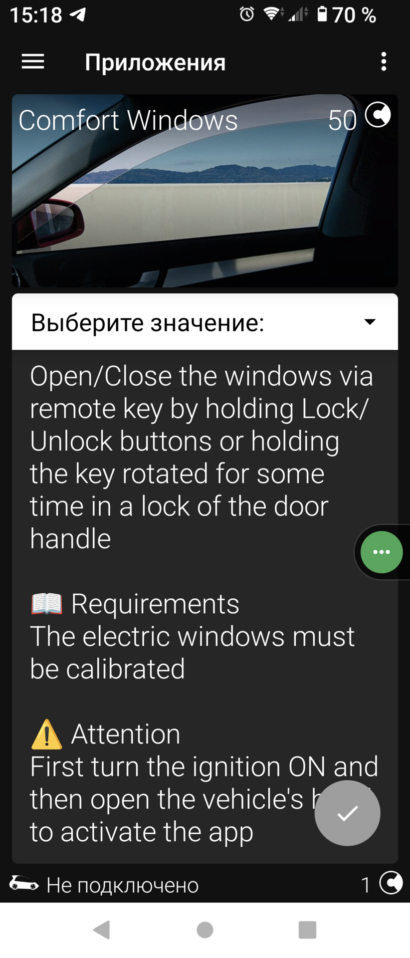

    подскажите кто в курсе, возможно ли сделать закрытие стекол при постановке на охрану? на ку7 было так. на этой уже два раза в дождь попадал с приоткрытым стеклом
  13. Андрей960
    Андрей960 Участник форума
    20 апр 2015
    104
    В obdeleven приложение есть, но можно и в ручную.

    Андрей а можно подробней как для человека далекого от обд и тд)))
  15. Андрей960
    20 апр 2015
    104
    А чем Вы активировать будете? VCDS, ODIS, VCP, Obdeleven?
