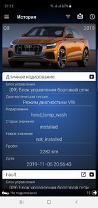

    - как отключить омыватели фар, почему то в ку8 через OBDeleven это недоступно( в ку7 отключал) .
    в наличии только OBDeleven.

    блок 09 Cent. Elect. > LongCoding > Head lamp wash (Byte 13 / Bit 0)
    Метод пока не найден. Можно глобально отключить задний дворник в блоке 46, но потом его даже вручную не активировать.
