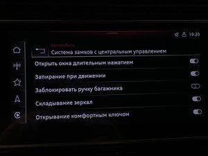

    Не добавляется в избранное такой нужный пункт отключения "Открывание комфортным ключом". Каждый раз, когда надо выключить кейлесс, приходится лезть в это далёкое меню.

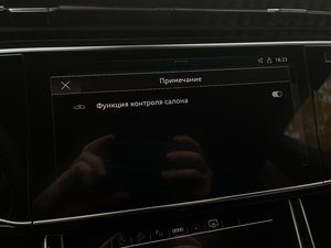

    Когда выключаю зажигание, появляется Примечание с предложением отключить контроль салона. По логике, сдесь самое место так же вышеупомянутой настройке отключения кейлеса.
    Это можно как-то исправить например кодированием? Или это у всех так и ничего не сделать?
    п.с. Выключить кейлес совсем это тоже не вариант, я часто им пользуюсь в безопасных местах. Очень удобно, особенно когда привык за 10+ лет. На мерсах кейлесс вырубался элементарно двойным нажатием кнопки закрыть на ДУ.

    Осталось узнать, где эти безопасные места :). Да и с кнопок, полагаю, существует любимая всеми производителями дыра в виде известной (по производителю-модели-дате выпуска) части ключа :(От волнеия сильно помогают чехлы для брелка. По мне так удобнее чем заранее чего-то где-то активизировать. Запихнули когда захотели и все, раз уж достали пульт и манипулируете им. Лично я кнопками на брелке не пользуюсь никогда. Не удобно :)
    А что, Q7 в России кто-то угоняет?

    Удалось убрать это всплывающее примечание. Совсем. А вот добавить туда чего-нибудь пока не получилось(.

    obdeleven
    блок 46 - Системы комфорта
    дл. кодир.
    IRUE_NGS_deactivation_at_mmi - отключить.
    Не благодари ;)
    п.с. Пункт отключения контроля салона пропадает из меню полностью. По необходимости отключить можно будет через ключь повторным нажатием(см. инструкцию)
