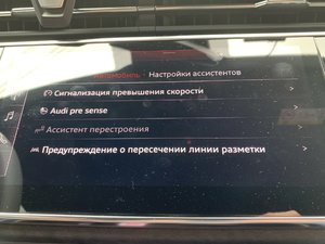

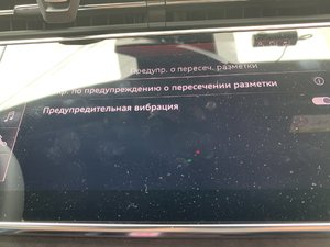

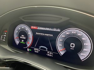

  16. -bes-
    -bes- Участник форума
    26 ноя 2014
    116
    Тульская обл.
    Доброго дня
    Сегодня пытался активировать lane assist на q8. Проверил кодировки и адаптации и для Ауди, и для Фольксвагена, все актировал, но - ассистент не заработал. Такое ощущение, что что-то не включено. Есть тут реальные люди, у кого получилось? Можете проверить, что я забыл?
    В меню ассистентов на приборке пусто.
    Блок A5 (камера ассистентов) → Кодирование
    > ALDW_lane_assist - установлено
    → Применить
    логин-пароль 20103
    Включаем в меню новые функции
    Блок 5F (мультимедия) → Адаптация
    > Car_Function_List_BAP_Gen2
    >> LDW_HCA_0x19: activated
    >> LDW_HCA_0x19_msg_bus: Terminal 15
    > Car_Function_Adaptations_Gen2
    >> menu_display_Lane_Departure_Warning: activated;
    >> menu_display_Lane_Departure_Warning_over_threshold_high: activated;
    → Применить
    HCA - Указание блоку рулевого управления о наличии Line Assist
    Блок 44 (усилитель рулевого) → Кодирование
    Ассистент движения по полосе, связ. с усилителем рул. управления
    > Heading Control Assistant: active
    (Байт 03 - бит 1 → активировать (heading_control_assist: not active -> active))
    → Применить
    Блок 09 (бортовая сеть) → Адаптации
    >> Heading Control config → heading_control
    → Применить
    логин-пароль 20103
    Включаем отображение Line Assist на приборной панели
    Блок 17 (комбинация приборов/ActiveInfoDisplay) → Кодирование
    > Lane_assist: yes
    → Применить
    Блок A5 (камера ассистентов) → Адаптация
    > Lane_departure_warning_on_state → On (старое значение - Old value: Selection_over_menu_default_on)
    → Применить
    > Personalisation_for_lane_departure_warning
    >> TT_activated_not_activated → activated изменить на last_setting
    → Применить
  17. ioann
    ioann Старожил
    24 ноя 2009
    5.486
    Возможно надо параметрировать камеру в стекле.
    И что-то много лишнего вы накодировали.

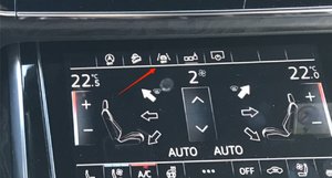

  19. Нэмец
    Нэмец Новичок
    7 дек 2019
    94
    Свердловская обл.
    Audi Q8 45TDI 2019
    Послежу. Недавно отдавал парням в сервис на активацию, тоже не завелось.
    По идее, должна быть такая иконка для включения/отключения, но она у меня не появилась.
  20. ioann
    ioann Старожил
    24 ноя 2009
    5.486
    Там кодируется в камере, приборке и голове. Как я понял - на более старых кодировкой включается, а на новых, 2020 года уже параметрией
