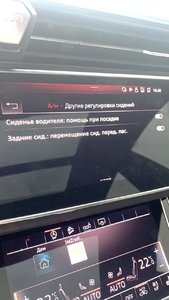

    3) Активировать комфортную посадку для пассажирского сиденья.
    По аналогии с водительским сиденьем сделал кодировки в 6 блоке- не работает. В меню появился пункт почему-то выглядящий примерно так: заднее сиденье: комфортный режим сиденья переднего пассажира. Может быть где-то еще в других блоках галки не хватает?

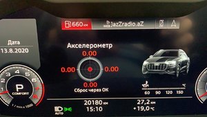

    Вот про какой экран я говорю. В меню где бк называется «спорт»
    Активировал ещё экран давления в шинах, но он тоже показывает прочерки. Может быть так, что датчиков в колёсах нет?

    По акселерометру есть у кого-то инфа?экран включается, но не работает - чего ему не хватает?
