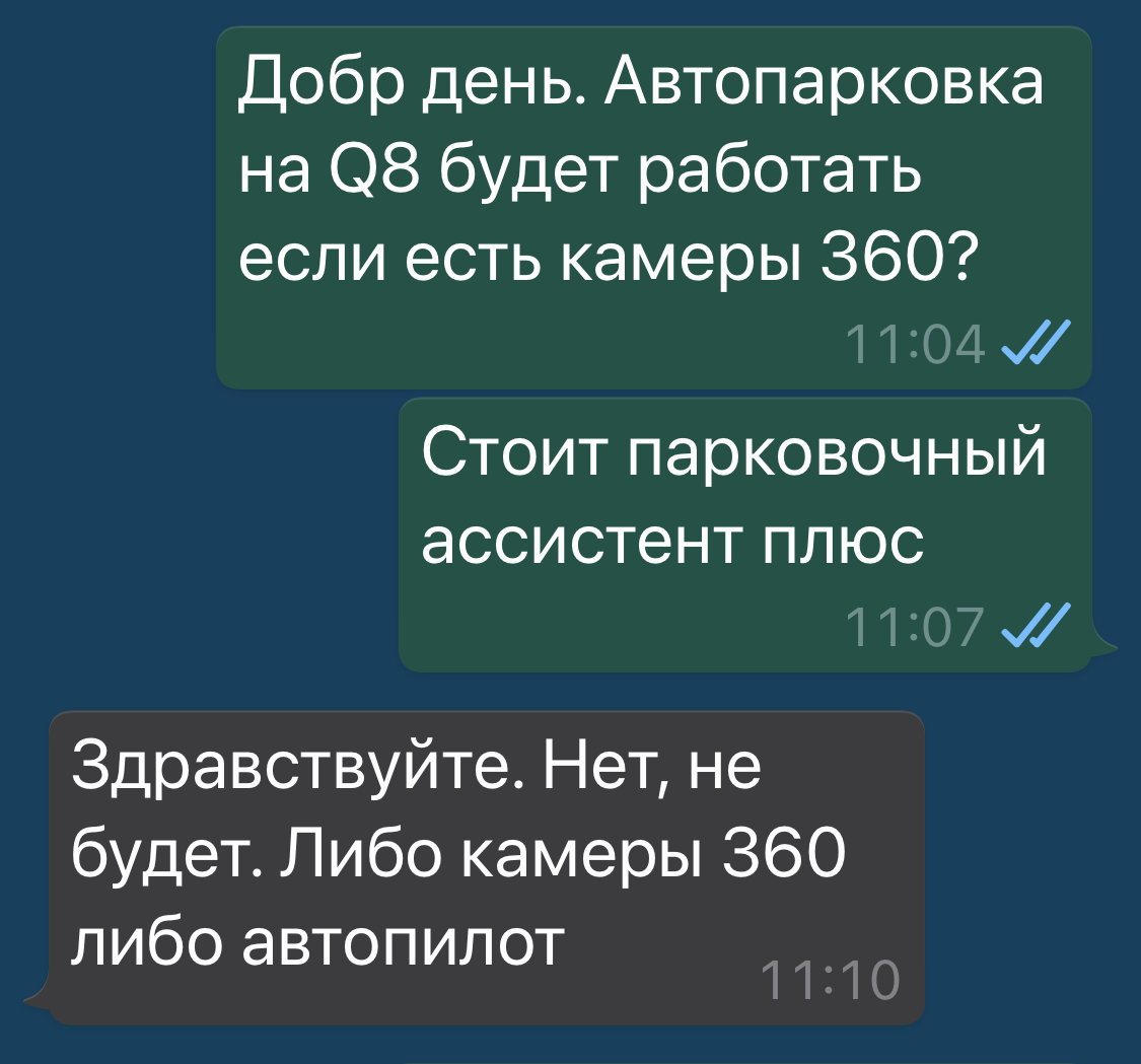

    Подскажите, возможно ли активировать автоматическую парковку? И как это сделать??
    Есть адаптивный круиз, камеры 360° и 12 парктроников.
    Ковырял obdeleven второй генерации. Получилось вывести кнопку включения, на этом всё... пишет "система в данный момент не доступна"

    К сожалению нельзя.даже если и установить доп модуль, работать не будет. Ждите 21 модельного года, там эта функция будет реализована. Может потом что-то придумают

    Сам уточнил. Не будет работать при 360.

    Можно уточнить в другом месте? Дело в том, что до Q8, я хотел приобрести Touareg и у него должна была появиться функция парковки вдоль бордюра, но она не работает без камер 360. поэтому я ждал 3 месяца, когда появится на конвейере камеры 360. У вас ответ такой- или камеры 360 или авт. парковка? Я правильно понял?

    Правильно. Или или
