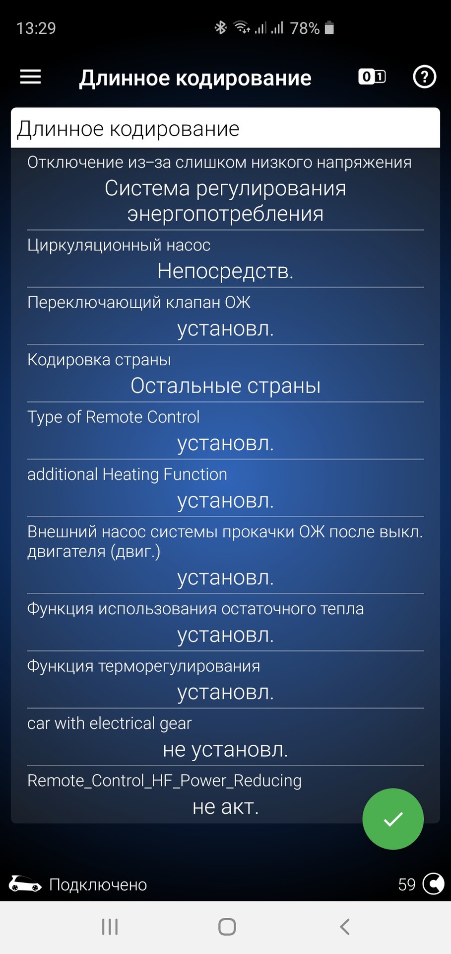

    6. Только через OBDEleven (спасибо tristan_nur )
    Включение прогрева двигателя в автономном отопителе совместно с отоплением салона.
    Через OBD можно двумя способома: 0 байт 3 бит или активный неактивный переключающий клапан ОЖ.
    Блок Автономный отопитель -18 блок. Далее длинное кодирование и видим скрин Screenshot_20200130-132939_OBDeleven.jpg , который я приложил. Если делаем здесь, то переключающий клапан ОЖ меняем на не установлен. Если идем в байты, то в нулевом байте снимаем галку с третьего бита. Ну и не забываем сохранить кодировку.

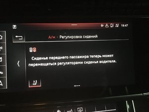

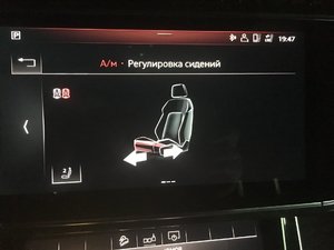

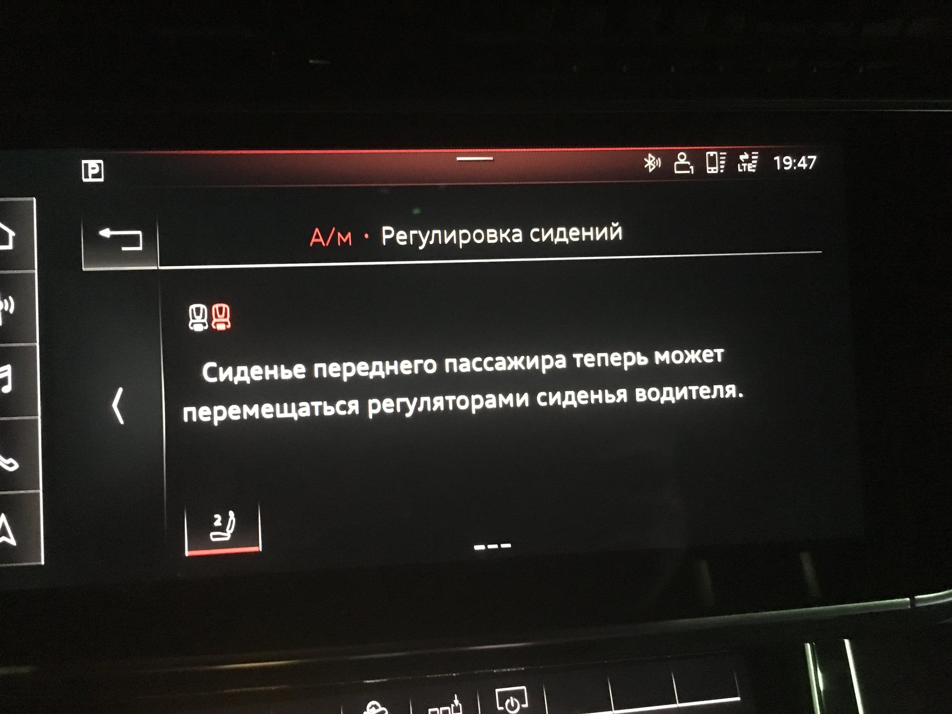

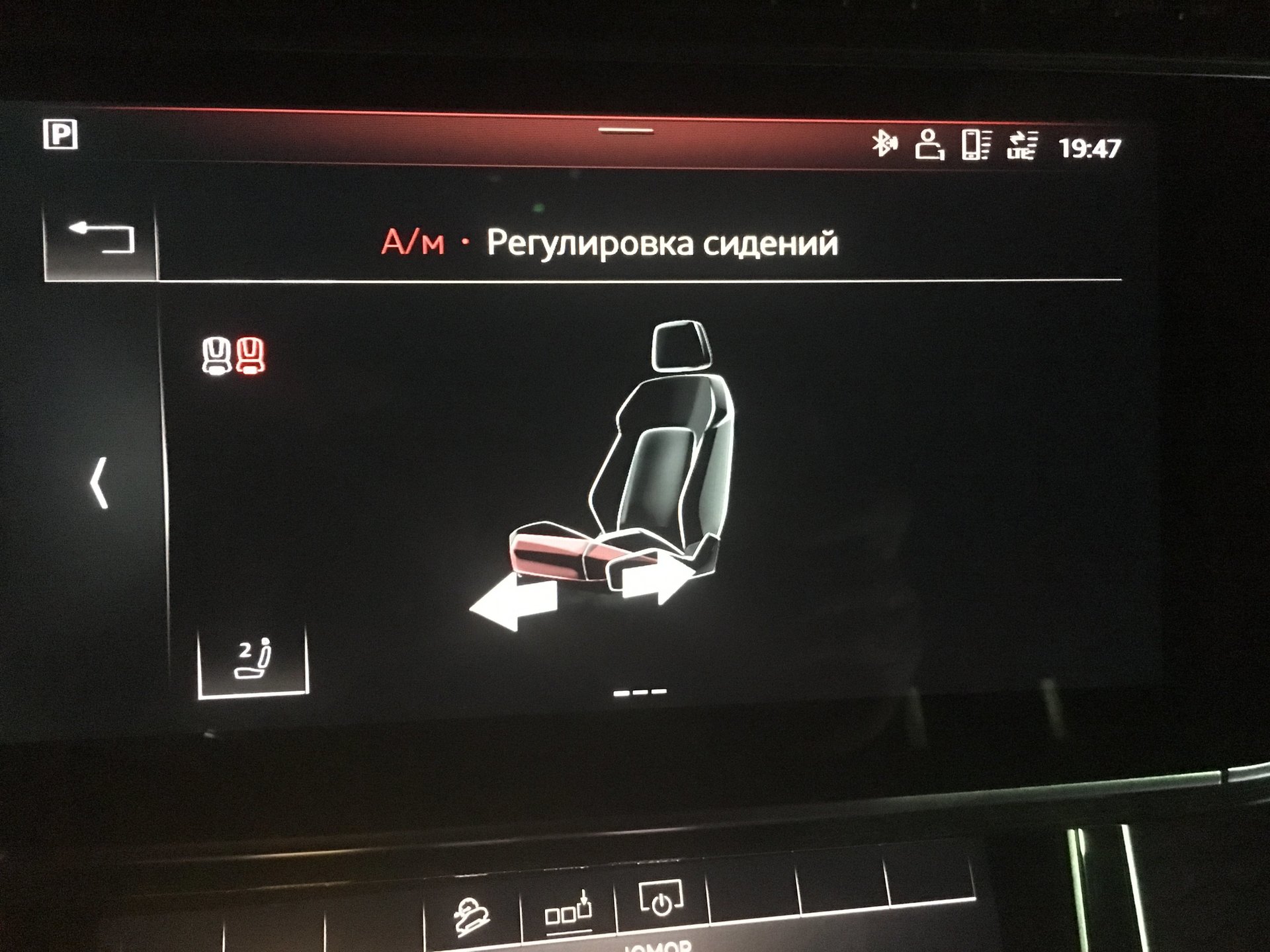

    Сегодня на своей Q8 проверил и включил ещё пару опций:
    Возможность регулировать кресло пассажира с кнопок на водительском кресле.
    У меня память только водительского сиденья и работает.
    6 Блок (сиденье переднего пассажира)
    Длинное кодирование
    Байт 2 - бит 5
    Байт 6 - бит 1
    36 блок (сиденье водителя)
    Длинное кодирование
    Байт 2 - бит 5
    Байт 6 - бит 1
    В MMI появляется кнопка:
      362,1 КБ
      1.230
      324 КБ
      1.157
    Alek7dr нравится это.

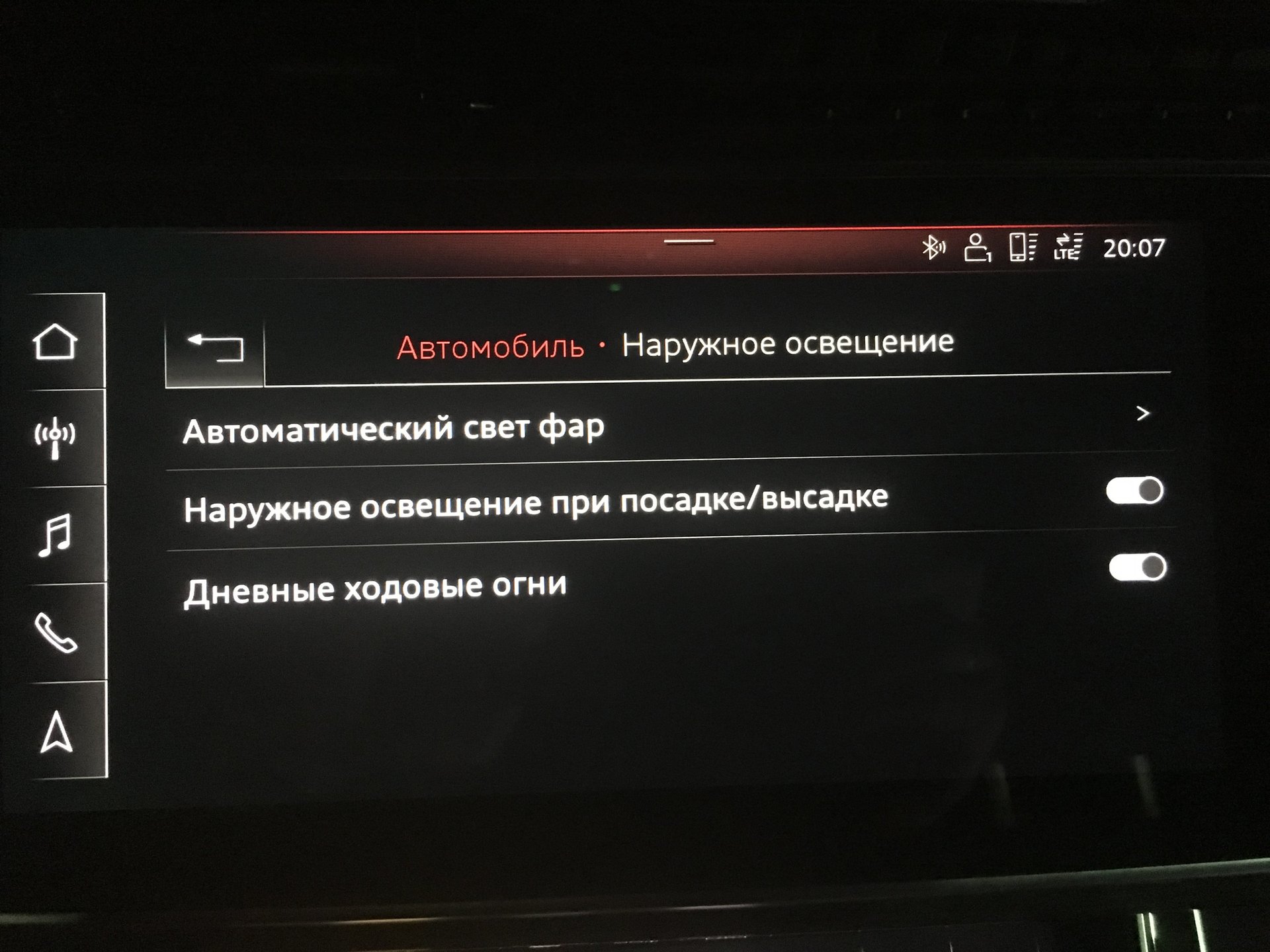

    Отключение дневного света в меню MMI
    09 блок (центральная электрика)
    Длинное кодирование
    Байт 2, Бит 1
    В MMI появляется дополнительный ползунок:
